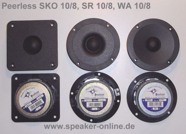

Sind Peerless WA10/8 - 811815, SR10/8 - 811546, SKO10/8 - 811528 untereinander kompatibel, wenn man einmal die offensichtlichen Unterschiede der Frontplatten beiseite läßt ?

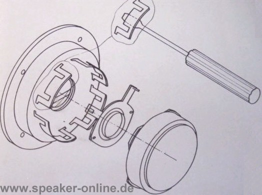

Das schöne bei allen 3 Hochtönern ist, daß die Frontplatten untereinander kompatibel sind und nach extrem vorsichtigen Lösen der Schnapp-Arretierung getauscht werden können.
Aber Achtung - bricht eine Lasche ab, dann haben Sie zuviel Druck ausgeübt - keine Garantie !

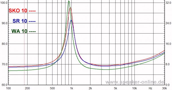

Messung des Impedanzverlaufes der 3 Hochtöner (const. I):

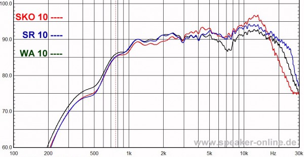

Messung des Amplitudenfrequenzganges 2,83V/1m in Schallwand auf Achse 0°
Wie aus dem Amplitudenfrequenzgang ersichtlich, zeigen sich im typischen Übernahmebereich ab ca. 2kHz bis ca. 4kHz durchaus ähnliche Frequenzgänge - was unserer Ansicht nach den Einsatz als Alternativbestückung zuläßt. Die Unterschiede zum Ende des oberen Übertragungsbereiches hin, sind den unterschiedlichen Schallführungen der Frontplatten geschuldet. Sollten Sie für ihre Box nicht mehr den Originalhochtöner erhalten, empfehlen wie den paarweisen Tausch der Lautsprecher und ggf. Tausch der Frontplatten.

WA10/8 und SR10/8 haben den gleichen Frontplattenaußendurchmesser 100mm und 3,5mm Frontplattenstärke - Frontplattenwechsel auf eigenes Risiko - keine Garantie !

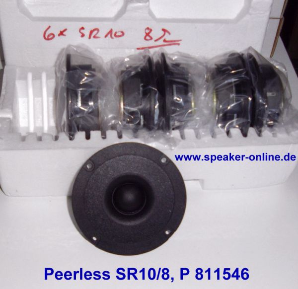

Zwischenzeitig haben noch einige andere User beim Peerless SR10/8 zugeschlagen, so daß sich der Bestand auf aktuell 2 Paar reduziert hat - die letzte Verpackungseinheit ist angebrochen.
Peerless SR10/8
Peerless SR10/8 ausverkauft !
