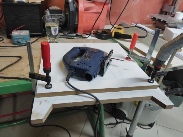

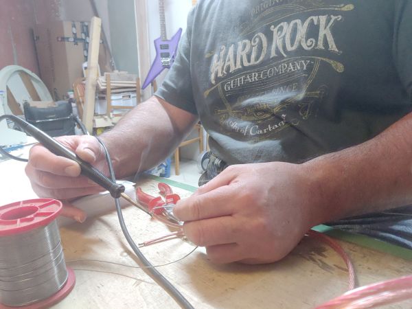

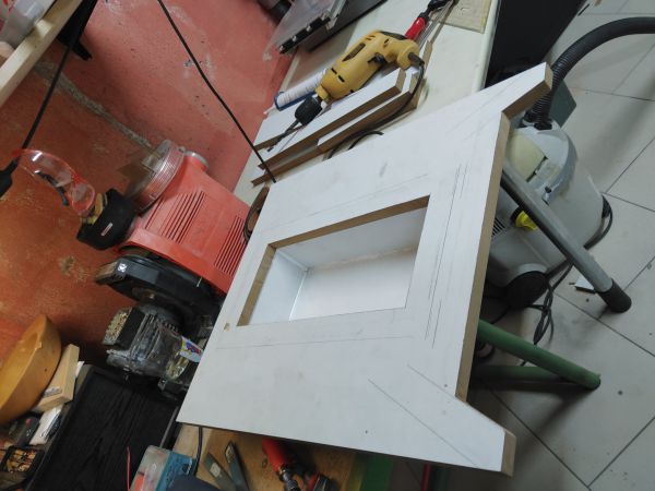

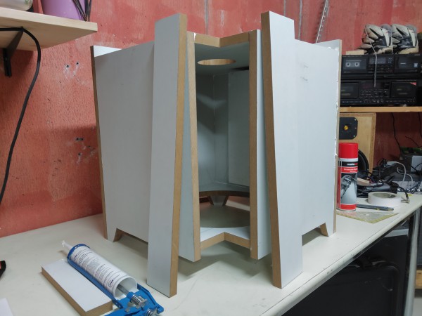

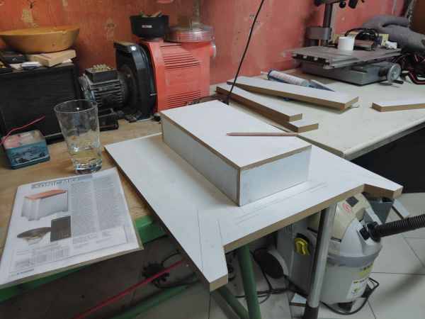

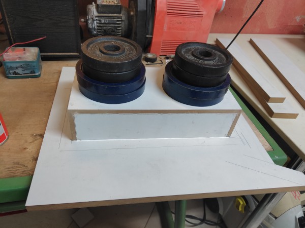

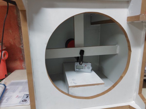

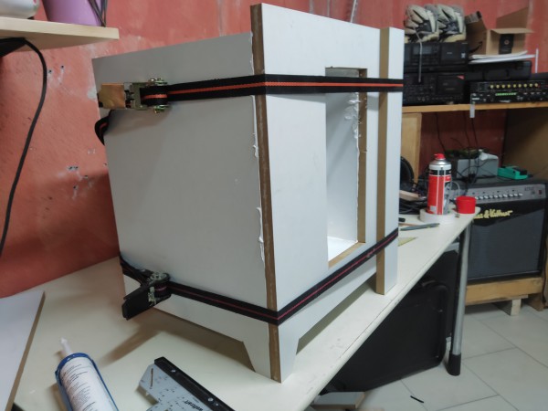

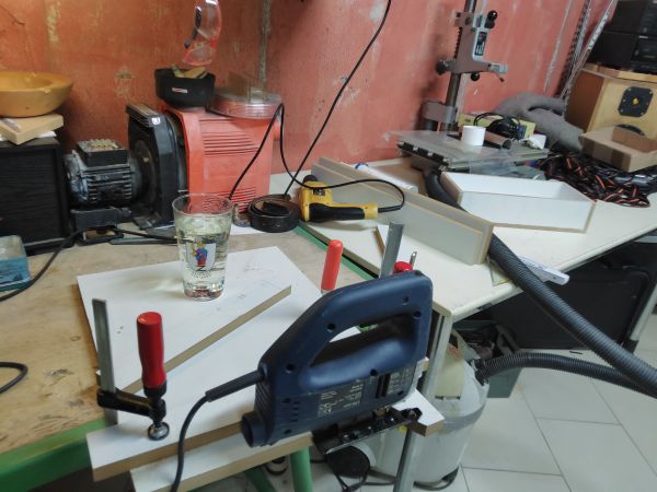

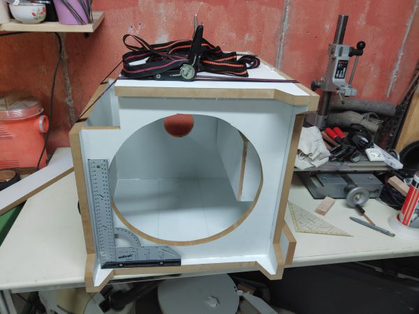

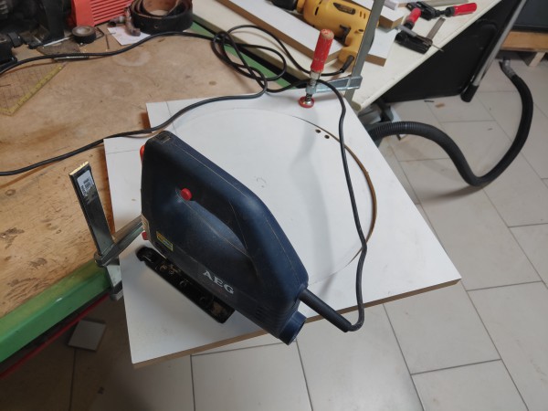

Vielen Dank an unseren Kunden Dieter B. der uns die Bilder vom Aufbau seines SONIC Mk2 Subwoofers zur Verfügung gestellt hat.

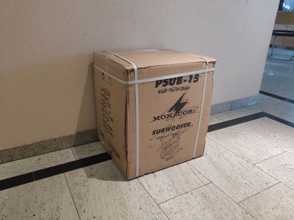

Angeliefert wurde der Bausatz als 21Kg Paket !
Und jetzt die weiteren Bilder...
[image][image][image][image][image][image][image][image][image][image][image][image][image]

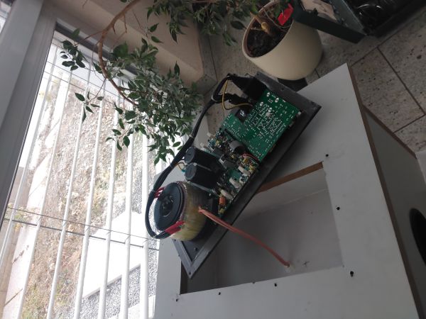

Nach kurzem Testbetrieb sprang die SAM-2 Endstufe von "grün" auf "rot" und dieser Zustand ließ sich auch nicht mit der üblichen Fehlersuche beheben.
Das Modul musste ausgebaut werden....

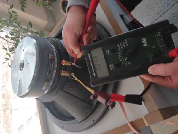

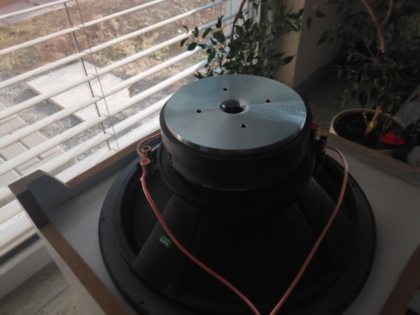

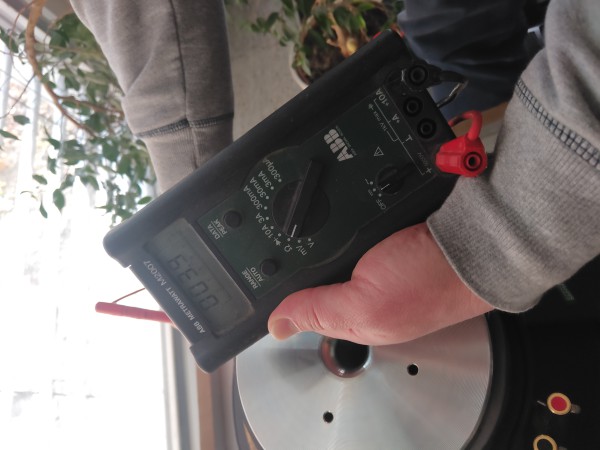

... und auch der SPH-380TC mit den in Reihe geschalteten Schwingspulen mußte raus.

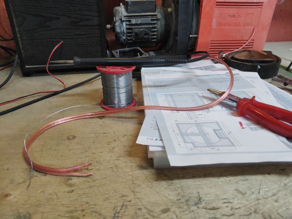

Auf der Suche nach einer eventuellen Kurzschlussmöglichkeit wurde die Verdrahtung überprüft und die Impedanz der einzelnen Schwingspulen gemessen.
Es war kein Fehler zu finden ! Also wurde das SAM-2 Modul zum Monacor-Service eingeschickt und kam auch alsbald geprüft und instandgesetzt (Tausch einer Diode) wieder zurück.

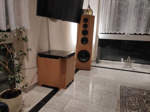

"Hallo Herr Fröhlich,
der Sub ist furniert, die Endstufe schafft. Super Rumms, ein ganz anderes Klangerlebnis.
Vielen Dank für die Unterstützung."
Super, dass jetzt alles passt, die Hauptlautsprecher sind ja auch nicht gerade bass-schwach !
