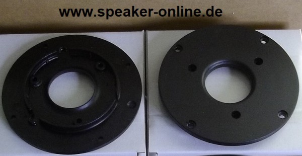

Die relativ dünne D25TG Frontplatte mit den feinen Riffeln um die Kalotte gibt es leider nicht mehr als Ersatz, mechanisch passt allerdings die im Shop angebotene 4-Loch-Frontplatte.
Frontplatte-Vifa-D27tg-05-06

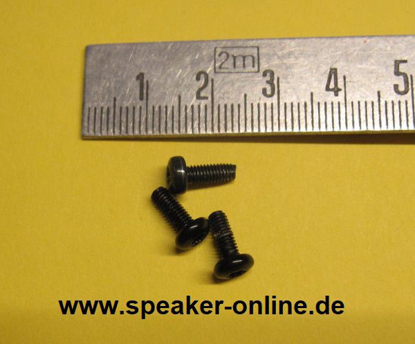

Da obige Frontplatte etwas dicker ist, als das D25TG-Original kann es jedoch sein, dass die vorhandenen Schrauben etwas zu kurz sind - das muss jedoch im Einzelfall durch Ausprobieren geprüft werden.
Die passenden Schrauben können hier mitbestellt werden.
