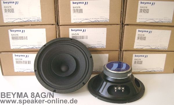

Lieferumfang Lautsprecherbausatz das Viech \"HE\" pro Stück:
1x BEYMA 8AG/N ,Dämmwatte, Schrauben sw, 1,5m LS-OFC-Kabel 2x2,5mm², Schraubterminal mit verg. Kontakten, Entzerrungskit: 8,2µF Mcap + 0,33mH-1mm + 2,2Ohm MOX10 - zur Bestellung in unserem Lautsprechershop - www.lautsprecherkauf.com
Die 3 Bauteile des Entzerrungskits L + C + R werden parallel verlötet und seriell in die (+)-Leitung zwischen Terminal und Breitband gelegt.

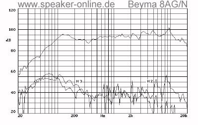

Aus aktuellem Anlaß möchte ich alle "Viech"-Begeisterten davor warnen den Beyma 8AG/N oder auch jeden anderen Breitbänder/Basslautsprecher mit einem hörbaren 20Hz Sinuston einzuspielen - das ist schlicht grober Unfug und unsachgemäße Handhabung. Wenn jemand meint, Einspielen sei nötig, dann verwendet bitte normale Musik oder alternativ breitbandiges Rauschen, das wird vor dem Gefahrenbereich "Überlast" normalerweise so laut, daß man den Lärm nicht aushält und herunterpegelt - im Regelfall treten so also keine mechanisch gefährlichen Basspegel auf!
Ein Kunde hat zum Einspielen einen 20Hz Sinuston verwendet und wundert sich nun darüber, daß trotz gering empfundener Lautstärke Rissbildung an der Membran aufgetreten ist. Aber - ein kurzhubiger, lauter Breitbänder mit meist ultraleichter Membran ist nuneinmal kein langhubiger HiFi-Subwoofer mit hochfester Membran und 20Hz sind ja annähernd Infraschall - eine grenzwertige mechanische Belastung auch für reine Basslautsprecher. Man sollte deswegen mit offenen Augen das Datenblatt des Beyma 8AG/n bzw. des vorhandenen Lautsprechers lesen !
Betrachtet man das Frequenzgangdiagramm zum Beyma 8AG/N ( Messung auf unendlicher Schallwand ), so ist bei einem mittlerem Kennschalldruck des Breitbänders von 96dB der Wiedergabeschalldruck bei 20Hz mit ca. 57dB abzulesen, das sind gut um die 39dB (!!!) Unterschied - der Treiber gibt also im Normalbetrieb und bei sachgemäßer Handhabung 20Hz gar nicht hörbar wieder (Hörschwelle).
Hat man beim Einspielen des Breitbänders 20Hz oder Oberschwingungen davon gehört oder gab es Hubauslenkungen von einigen Milimetern zu sehen, dann wurde das Chassis gnadenlos mechanisch überlastet - ein vermuteter Verarbeitungsfehler und Ersatz im Garantierahmen sind bei dieser Handhabung absolut auszuschließen.
