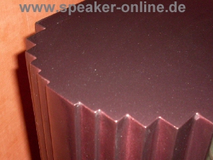

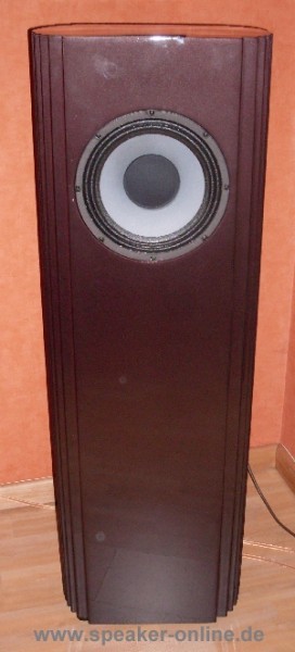

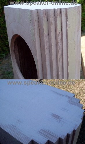

hier ein paar Fotos vom CT 235 Bausatz. Verwendet wurden Multiplexplatten(18mm).
Anschliessend viel geschliffen,gespachtelt und grundiert.
Decklack in einem 70er-jahre Porschefarbton.Durch die Rahmenbauweise ist die Lackierung recht aufwändig,da das Holz viel arbeitet.
Innen habe ich die verleimten Rahmen noch in den Fugen mit Karrosseriedichtmasse abgedichtet.Die Lautsprechermontage war aber umso einfacher.
Der Klang entspricht der Bausatzbeschreibung(besser als erwartet).
