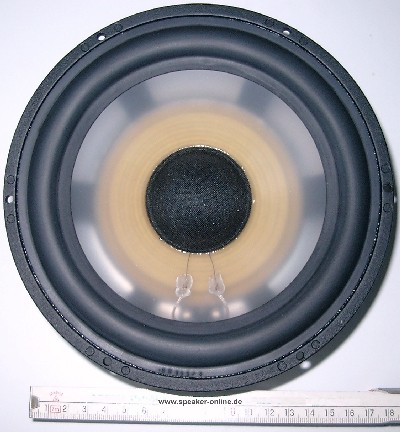

1.) Die Typenbezeichnung des Lautsprecherchassis - meist ein Typenaufkleber - findet sich normalerweise auf dem Magnetring, zumindest bei Lautsprecherchassis von SCAN SPEAK, Vifa oder Peerless , die bei Boxen-Nobelherstellern sehr beliebt sind. Nicht selten und gerade bei sehr teuren Lautsprecherboxen - werden diese Typenschilder gerne entfernt oder unkenntlich gemacht, dann hilft für die weitere Suche ein Photo von Vorder-/Rückseite (..mit Durchmesserangaben von Magnet, Membran, Korb oder Frontplatte bei Hochtönern) zur weiteren Zuordnung.
Anhand des Photos geht die Suche weiter - am obigen Beispiel erkennen wir, daß es sich um eine milchige Polyprop. Membran aus dem ScanSpeak-Sortiment handelt - die wurde nicht so oft verbaut, man ist also ein Stück weiter.

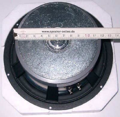

2.) Der Magnetdurchmesser - bei gleichen Schwingeinheiten (Membran, Sicke, etc.) varierten die Hersteller manchmal die Antriebe. Für die weitere Zuordnung benötigen wir also den Durchmesser des Magnetringes - da der Antrieb die Thiele-Small-Parameter, mit denen in der Regel die Gehäuseabstimmung/-auslegung erfolgt, direkt beeinflußt !

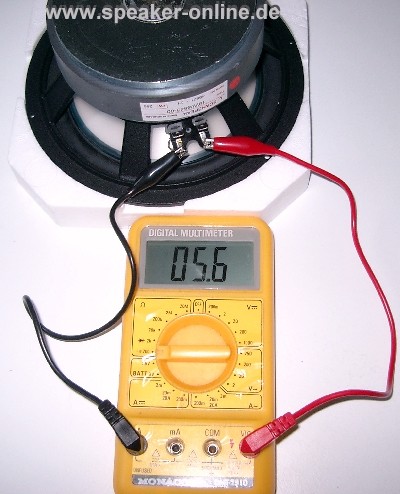

3.) Gleichstromwiderstand Rdc - die dritte Variation der Lautsprecherhersteller ist gerne die Schwingspule - z.B. für 4, 6, 8 Ohm Lautsprecher. Bei der Suche nach geeignetem Ersatz und fehlendem Etikett müßte man nun mit einem handelsüblichen Vielfachmessgerät Rdc des vorhandenen Chassis nachmessen - das funktioniert aber nur bei intakten Schwingspulen. Auf dem Photo unten werden 5,6Ohm für Rdc ermittelt - typisch für ein Chassis mit 8Ohm Nennimpedanz - der Messbereich war hierbei auf 200Ohm eingestellt.
Stimmen Membran, Magnet und Rdc mit einem erhältlichen Chassis aus dem Sortiment des Lieferanten überein - sollte dieses Chassis zu 99,9% als Ersatzbestückung für den geliebten Lautsprecher geeignet sein.
