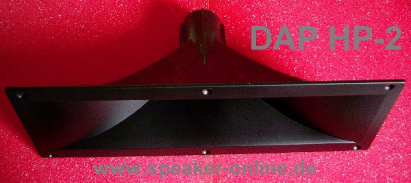

Das DAP HP-2 Horn ist aktuelle Ersatzbestückung für das nicht mehr erhältliche Monacor Mitteltonhorn MPT-196 des Klonwall - Lautsprecherbausatzes nach Klang und Ton 2/2012. Im Bauvorschlag Klonwall wird das DAP HP-2 aktuell mit dem Monacor KU-516 Mitteltontreiber kombiniert und ausgeliefert.
Mittel-Hochtonhorn DAP HP-2, mit 3,5cm ( 1 3/8" ) Standardgewinde aus Kunstsoff, insbesondere geeignet für Piezotreiber, Außenabmessungen BxHxT 386x129 [mm].
Was zu bemerken ist: Das deutlich günstigere DAP HP-2 Horn ist nicht so sauber verarbeitet, wie das nicht mehr erhältliche MPT-196 von Monacor. Beim DAP HP-2 darf der engagierte Bastler durchaus zu Feile oder Schmirgelpapier greifen, um den ein oder anderen Grat des Kunststoffhorns zu entfernen.
In einigen Fällen musste sogar das Gewinde von unseren Kunden nachgeschnitten werden.
Ok,es ist billig und es hat die erforderliche Hornkontour - man muß es als Rohling betrachten, der nachzuarbeiten ist, denn leider ist uns keine bessere,andere Alternative zum Monacor MPT-196 bekannt.
Eine weitere Optimierungsmöglichkeit wäre das Bekleben der Außenseiten mit zugeschnittenen Streifen aus selbstklebender Bitumenplatte (..dicke gummierte Teppichreste gingen sicher auch, wenn man soetwas im Keller findet !), um die Resonanzneigung , die bei solch preiswerten Kunststoffhörnern allgemein vorhanden ist, deutlich zu veringern. Diese mechanische Optimierung bringt mehr, als teure Kondensatoren in der Frequenzweiche !

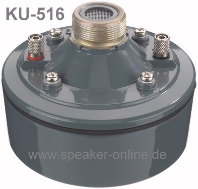

Der KU-516 Treiber wird von Klang+Ton 2/2012 als Mitteltontreiber im Bauvorschlag KLONWALL eingesetzt !
Monacor KU-516[/b] Druckkammer-Treibereinheit, Druckguss-Ausführung IP66, geschützt gegen starkes Strahlwasser, 3,5cm -Flanschgewinde, 50Wrms/75Wmax., 16Ohm, Frequenzbereich 160-6500Hz, mittl. Schalldruck (1W/1m) 116dB, Ersatzschwingspule KU-516VC auf Anfrage erhältlich.

Der Klonwall-Bausatz ist, wie im Shop ersichtlich, leider nicht mehr orderbar. Dazu muss auch gesagt werden, dass Lautsprecherchassis und Frequenzweichenbauteile inzwischen erhebliche Verteuerungen erfahren haben - von dem alten Paarpreis laut Shop kann man nur noch träumen!
Problem ist, dass das MPT-196 Horn von Monacor und das Ersatzhorn DAP-HP2 nicht mehr lieferbar sind. Unsere Bestände sind nun restlos abverkauft und es ist aktuell kein Ersatzlieferant bekannt der ein wirklich kompatibles Mitteltonhorn liefern kann.
Wenn also nicht noch irgendwo ein Mitteltonhorn gefunden wird, wird man Klonwall nicht aufbauen können.
EMPFEHLUNG:
Erst Mitteltonhorn suchen, dann Klonwall-Teile zusammenstellen und dann erst das Gehäuse bauen !

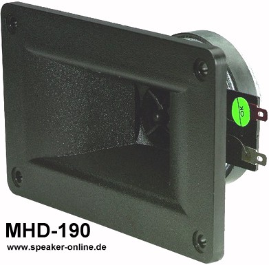

KLONWALL Hochtonhorn MHD-190 ebenfalls nicht mehr lieferbar
VersandWF ⌂, D-85253 Erdweg - Kleinberghofen, (vor 840 Tagen) @ VersandWF
Zwischenzeitig wurde nun auch der MHD-190 von Monacor aus dem Sortiment genommen.
Es wird nun schon sehr unwahrscheinlich, dass man sich die Einzelteile für einen Klonwall Bausatz zusammensammeln kann.
